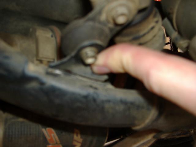

Et oui, après le bonheur de l'endurance d'hier, la surprise ce matin après le nettoyage => la patte de maintien du pot d'échappement : celle de l'arrière près de l'amorto est cassé net au niveau de la soudure  Shocked Shocked Shocked
Là je sais pas trop quoi faire, si je dois donner ça à mon mécano au risque qu'il soude ça comme un goret!
Que faut-il débrancher exactement pour souder sur le cadre : allumage, mais à quel niveau exactement?
Est-ce que c'est déjà arrivé à quelqu'un d'autre? (pour rappel c'est pas une vieille mémère : 250EXC2007 - 3500km)!
Pour moi c'est un vice de fabrication, une soudure ne doit pas casser comme ça, au pire c'est la patte qui doit tordre! Le pot n'est même pas enfoncé! Je pense que ce sont les vibrations qui ont fait ça ou les chutes répétées, mais c'est pas normal! Je m'étais pris bien plus de gamelles avec mon WRZ sans aucun soucis!
J'attends vos lumières, car là j'avoue que ça commence vraiment à me saouler, surtout qu'en j'entends "KTM c'est super par ci par là". Moi qui comptait profiter du week-end de 3j pour rouler!

Photo de la patte!

bbéééééééééééééééé oui je connai bien le probléme puisque j'y ai eu droit , je pense que c'est avec les vibrations,les pots sur ktm je trouve pas sa top ,sa vibre sa casse soit au niveau du pots ou soit au cadre comme toi ou moi et on ne doit pas étre les seul,husa c'est sont pots qui a lacher (tout comme moi j'ai eu les 2 cas Neutral ) sinon j'ai un pote chaudronnier qui me l'a resouder nickel et propre et sa a l'air de tenir bon pour l'instant,pour info je n'ai rien débrancher lors de la soudure et tout marche nickel Okay

Si tu connais un mec qui fait des réparations de cadre propres et moto en main (de toutes façons pour aligner la patte je pense qu'il vaut mieux laisser le moteur dessus)! De la brasure devrait suffire et dans ce cas, pas besoin de démonter quoi que ce soit?
Oliver, ton pote il a brasé ou soudé à l'arc/TIG/MIG?

Un de mes copains a eu deux fois ce probléme sur une  Gaz 2004 et ensuite sur une GAZ 2006 (au bout de 4 mois) et il l'a fait ressouder  au mig et nickel ,cela à bien tenu Okay  Par -contre un autre de mes pôtes qui roulait avec un YAM 250 2Tps l'a fait ressouder 3 fois et cela n'a jamais tenu Rolling Eyes  !!!
 Je pense que le probléme vient des vibrations et pas de la marque de la moto Mort de Rire  certains moteur vibrent plus que d'autres ,c'est à cause de l'equilibrage du vilo ,pas toujours super,super...en usine! Crying or Very sad
