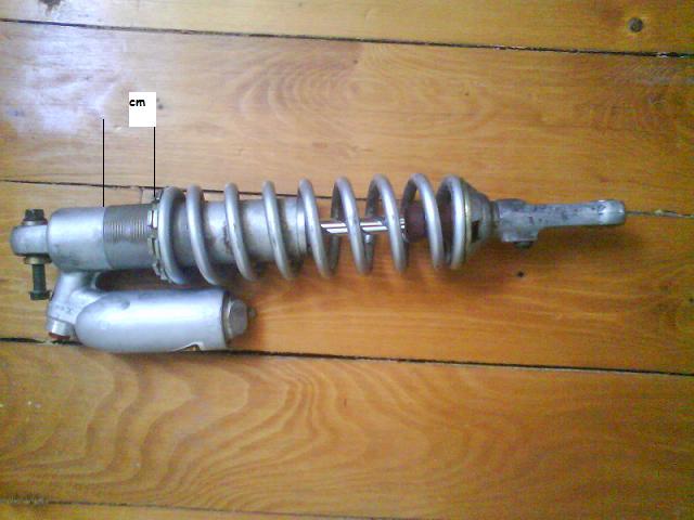

pour tout ceux qui comme moi ont des petits problèmes de mauvais comportement de leur moto en roulage !! et qui cherche a y
remédier
symptôme : ma moto est très joueuse de l avant (trop a mon gout) en ligne droite le moindre truc et elle guidone
voici une photo du réglage de mes bras de fourche
ensuite la hauteur de selle : quand je regle la moto a mon poids je ne touche plus par terre(pas top quand je doit me rattrapé) pourtant je mesure 1m83 et si je la  rabaisse j ai l impression qu elle est trop basse du cul!
pour la contrainte et la précontrainte pour le moment tout va bien ,c est deja ca lol
petite question con ,quand vous êtes assis sur votre moto vos pieds sont a plat ou sur la pointe ?
si une âmes charitable peut me conseillé !!!!ca serai cool merci d avance
dsl pour les fautes

pour faire un bon réglage tu dois partir sur de bonnes bases donc:
-vidange complète de la fourche en controlant les bagues
-remettre tous les réglages d'origine (viscosité et niveau d'huile, vis de réglage, hauteur des fourreaux dans les tés)
-bien regler la précontrainte de l'amortisseur à 10cm (peu importe si tu touches ou pas les pieds par terre une moto ça se pilote debout Mr. Green )
-remettre également les vis de réglage dans leur position d'origine
à partir de là tu roules et à mon avis ça ira déjà beaucoup mieux, ensuite tu peux paufiner les réglages mais surtout pas partir dans tous les sens, si ça va pas tu reviens au réglages d'origine, les ingénieurs sont bien payés il font donc du bon boulot (en théorie ) donc les réglages d'origine sont souvent les meilleurs compromis.
bon courage V

c'est à toi de déterminer ce réglage en faisant comme ça: http://www.motoverte.com/site/precontrainte-du-ressort-d-amortisseur-21680.…
aller une autre petite leçon: http://www.motoverte.com/site/hauteur-des-bras-de-fourche-dans-les-tes-2168…

ok pat ,c est sur moto verte que je m etai basé aussi, pour la precontrainte je pensé que c étai valable que sur les cross!(vu qu en cross tu fou rarement le pied par terre) les enduro sont plus basse non?
dsl pour les fautes
Sam 23 Jan - 10:04 (2010)
Message conseils sur le reglages suspension Répondre en citant
cross ou enduro c'est exactement le meme principe V
Sam 23 Jan - 10:13 (2010) MSN

ok merci les gars, jla remonte ( je prendré un tabouret dans mon sac pour kické lol)
bon courage V
Complétement d'accord Okay
