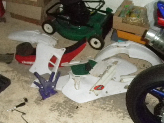

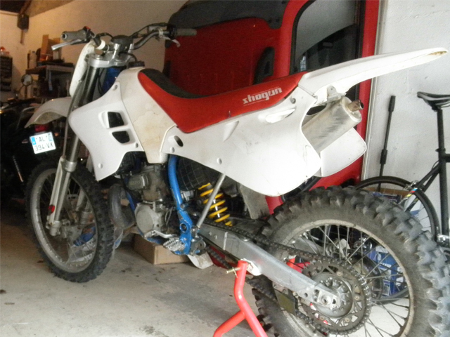

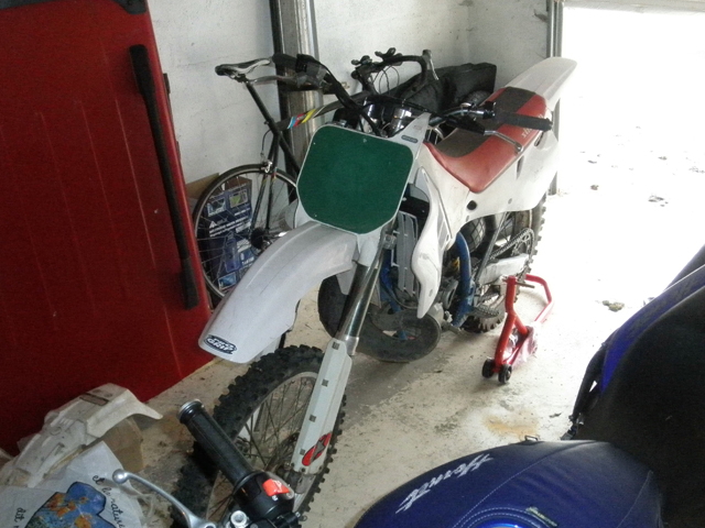

Donc, la bête à l'achat...

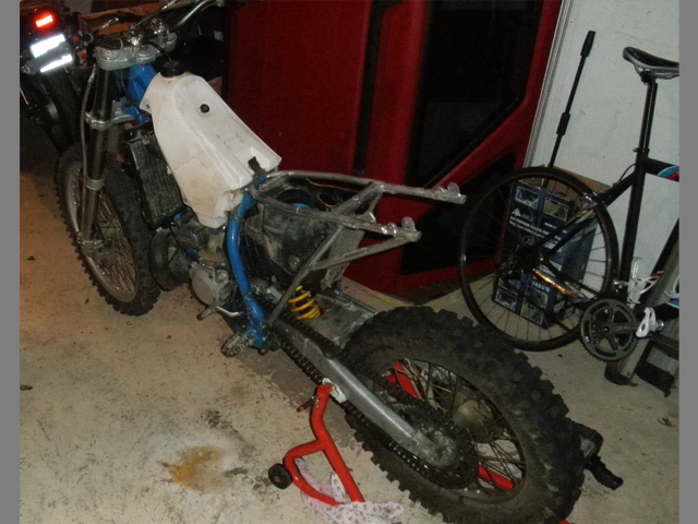

Début du dépoilage

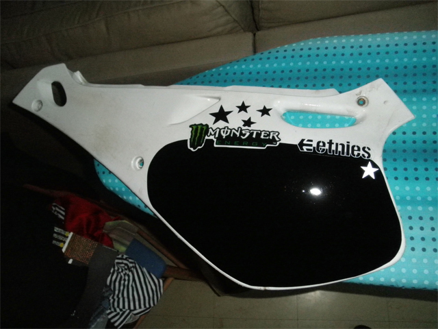

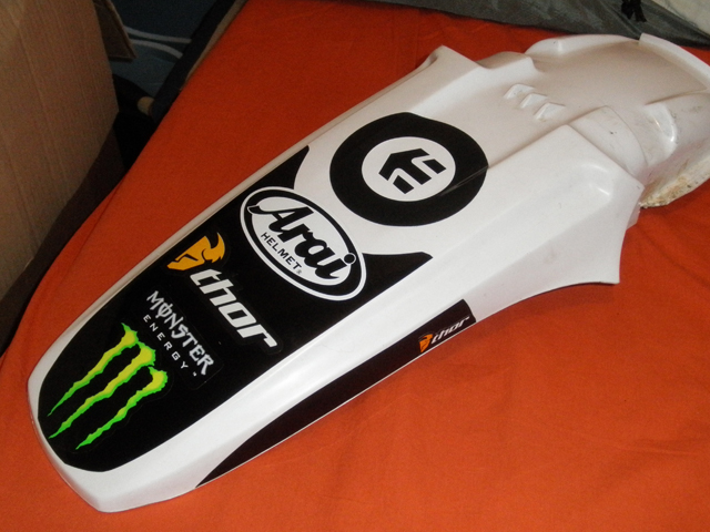

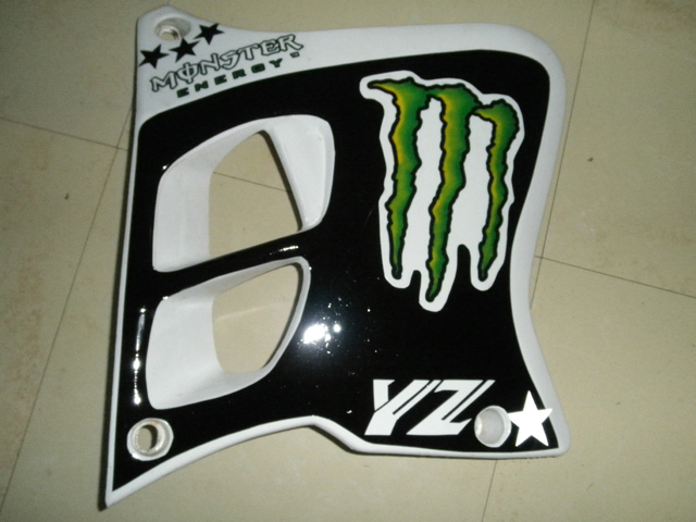

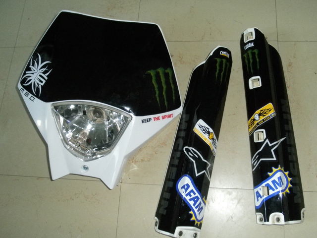

Voila,... n'ayant pas reçu les pièces que j'avais commandé, j'ai décidé de me faire une déco perso (kit déco très difficile à trouver pour ce modèle, et quand il y en a un, il n'est pas forcément génial... Crying or Very sad )
Donc j'ai commencé à trouver l'inspiration sur les protèges fourches...
Puis le garde boue arrière (beaucoup plus concluent à mon goût...)
Puis le reste...
Cependant, le plus dur reste à venir (côté mécanique...) et même si une belle moto est agréable, en enduro, les bûches ne manquent pas et le côté esthétique vient au second plan...

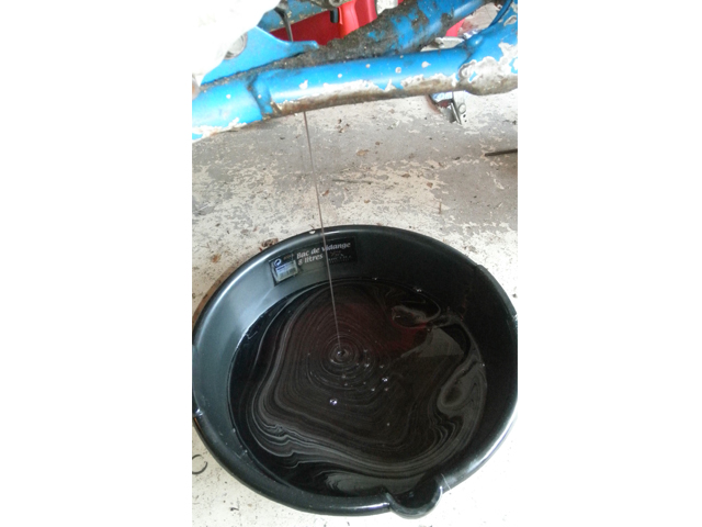

Donc j'ai débuté par une petite vidange de boîte, du liquide de refroidissement ainsi qu'une purge du liquide de frein arrière (dans un premier temps...), et là, les surprises n'étaient pas très bonnes...
Liquide de frein noir ! (même usé, il est censé être très marron, mais pas noir !), liquide de refroidissement parait très vétuste, et pour l'huile de boîte... Shocked Crying or Very sad
Criblé de particules métalliques... Donc je ferais un rinçage avec huile propre, un plein avec 1 sortie, une autre vidange, et je suivrais l'évolution...

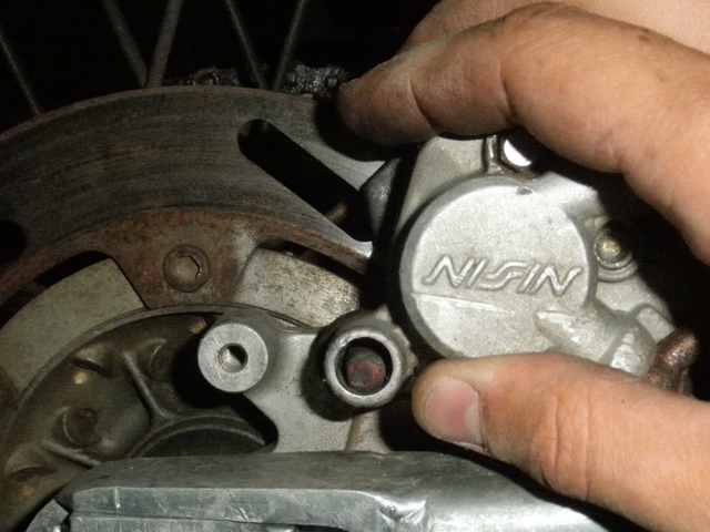

Je suis en RTT donc je vais commencer le remontage aujourd'hui. A part ça, je suis en galère d'étrier avant, les vis de support de plaquettes (PIN ou PAD, me souviens plus du nom...) sont grippées de chez grippées, j'en ai défoncé les têtes de vis...
Bref photos à venir dans la semaine.

tu perce la tete!
ca mais arrivé sur une de mais brele et c'est ce que j'ai fait V
Ven 10 Sep - 21:45 (2010)

J'y ai bien pensé, mais je n'ai pas de perceuse à colonne... et puis avec une perceuse à main, j'ai une chance sur 4 de ne pas entammer le filetage...
Enfin, perdu pour perdu ! Je vais essayer ça...

Si c'est les vis "bouchon", celles qui ont une empreinte pour un tournevis plat, il faut y aller au choc. Si tu n'a pas de tournevis à frapper, tape déjà un coup sec. Si ça ne vient pas, après tu peux y aller au burin, mais gentiment => tu fais une entaille avec un qui coupe bien et après tu essaies de dévisser en plaçant un autre burin qui ne coupe pas dans l'entaille.
Si c'est la longue vis d'axe => laisse baigner dans le WD40. Le coup de marteau pour décoller les filets est également valable. Si c'est une empreinte 6 pans creux, préfère un embout sur une rallonge rigide plutôt qu'une clé BTR classique.
Si tu es vraiment obligé de percer, mieux vaut remettre un filet rapporté type Hélicoïl, s'il te reste assez de matière autour.

ou alors utilise un extracteur en queue de cochon avant de percé. Je ne pensé plus a cette technique mais cela marche tres bien. Okay

Merci beaucoup pour tous vos conseils ! Okay
Et grâce à vos conseils, j'ai réussi ! V
Donc j'ai choqué les vis avec un pointeau, et ai enfoncé au marteau une clé TORX d'une empreinte plus grande que le 6 pans que j'avais déformé... et là, barre de levier avec une clé à pipe et c'est venu d'un coup. Bien sur, ça avait baigné dans le dégrippant avant.
Reste plus qu'à racheter tout ça !
