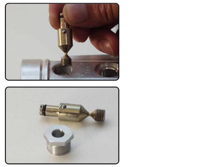

Voila, en voulant faire une petite modif. des réglages des suspensions, je me suis apperçu que la vis de détente de l'amorto. celle du bas donc , tournait dans le vide. Question
C'a vous ai déja arrivé ?  Et si oui qu'est-ce que cela implique ?    V

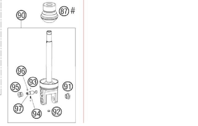

Demande à Enduramat en MP, il m'avait parlé que c'était arrivé à un de ses potes je crois.
Mais elle tourne dans le vide sans jamais arriver en butée fin de réglage? Car si tu arrives bien en butée, c'est peut-être juste les crans que tu ne sens plus (ça doit être un système avec une bille et un ressort, donc ça peut se coincer je pense). Dans tous les cas pas d'inquiétude, l'avantage de KTM c'est que tout est détaillé!
Sinon va voir le manuel WP ici : http://mecadonf.kazeo.com/Guides-pratiques/Manuels-et-Micro-fiches,a224122.…

Salut 2T-boy !
oui c'est ca, elle tourne sans jamais arrivé en butée que ce soit au serrage comme au desserrage
merci pour la doc, je l'avais deja chargée dans le sujet que tu avais fais la dessus Okay
de toute facon, depuis peu l'amorto joue un peu les pompes a velo alors je crois que je vais faire faire une revision.
je posais la question des fois qu'il y ai un truc tout con a faire !  V

Je pense que ça doit être cassé à l'endroit que l'on voit très fin sur la photo Sad
Sam 28 Aoû - 15:41 (2010)
Message amorto WP Répondre en citant
malheureusement , j'en étais arrivé a cette conclusion moi aussi  Rolling Eyes
savez vous si on peut demonter cette vis avec l'amorto non vidangé ?
