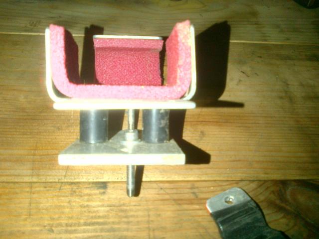

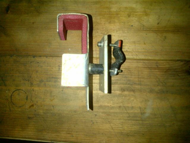

J'ai modifié le support pour mettre 2 silentbloc, à voir si ça prolonge sa durée de vie

Ci-joint les photos du support modifié :

Salut 2T, quelle est la dureté de tes silents blocs? L'objectif étant de réduire au max les vibrations qui finissent par assassiner les composants électroniques, j'imagine que tu aura choisi quelque chose de souple voir très souple.
Des fois je me demande si on n'y gagnerait pas à fixer le GPS sur notre avant bras, mais c'est vrais que çà ne serait vraiement pas pratique ni pour piloter ni pour lire...Et en plus le GPS serait exposé en cas de chute ou accrochage de branche...
Je ne sais pas si se sont les chocs (petits mais répétés) ou les vibrations qui mettent l'électronique à rude épreuve. Je me demandais ce que çà pouvait donner si on remplacer la mousse (en rose sur la photo) par quelque chose de super souple genre liquide ou gel. Je pensais à des trucs style chaufferettes liquides pour les mains, ou gel d'un couvre selle de vtt ou encore tenter un silicone...
A reflechir....Tiens nous au courant de l'évolution de ton système.
Jeu 27 Sep - 10:30 (2012)
Message Panne GPS Garmin Etrex Vista HCx Répondre en citant
Les silenbloc sont assez souples, mais ça reste lisible. Je les ai trouvé sur 123roulement.com... On verra à la longue ce que ça donne!
