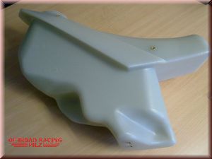

J'ai une fuite importante en la parti noir et la blanche sur un réservoir de Gasgas 300 ec de 2009, les questions sont:
- est ce réparable?
- la moto a 2 ans garantie Gas?
- Combien coute un nouveau réservoir?
Lun 11 Juil - 17:46 (2011)

Heu petite idée en passant, sans garantie que çà fonctionne. Le resrvoir plastique (polypropilène??) me font penser au plastique des canoës...du coup je me disais qu'il y avait  peut-etre moyen de réparer de la même manière. POur info, les canoës se réparent avec un "stick" que l'on "fond" sur le trou. Peut-être qu'il y a la possibilité de réparer pareille. Le seul souci c'est que l'essence laisse un dépot qui rend le plastique difficile à travailler.
Perdu pour perdu, çà vaut le coup d'essayer. Il existe quelques loueurs de canoës dans notre beau département (vallée de l'eure/ vallée de la risle) et des clubs (vernon, pont-audemer, louviers) et je pense que les "monos" des clubs de voile ont le matos pour réparer (poses, les andelys, elbeuf...). Je pense qu'en arrivant enfin de journée avec un npack de bière fraiche et en expliquant le problème avec un sourir qui va bien, ya moyen de tenter le coup...

merci Mathieu c'est une idée, la difficulté est qu'il n'y pas de trou mais les 2 parties sont emboitées colées( mettre de la matière semble difficile), mais qui n'essaye rien n'a .....pas grand chose Rolling Eyes
j'ai un collegue qui a un soudeur pour plastique, ou il existe certainement des specialiste de la soudure plastique.
De toutes façons je cherche car a 110€ HT çà semble cher le bout de plastique Shocked

Après renseignement pris ! il va être compliqué de réparer, de plus je m’expose, si la soudure ne tiens pas à abandonner de nouveau dans le meilleur des cas et/ou rester planté en pleine pampa pendant une p'tite rando entre amis. Confused
Pour info il est préférable d'installer un modele 2010/2011 moulé en 1 pièce Okay

 Suite à un e-mail envoyé la semaine dernière, au service technique et commercial de chez Gasgas France, les nouvelles sont bonnes, apres avoir reçu un mail du service technique:
Effectivement c’est un problème que l’on à connu. Le réservoir n’est pas réparable.
Il faut commander un nouveau modèle de réservoir,(2010 – 2011) voici la référence : BE760002510"
je viens aujourd'hui de recevoir un mail du service commercial:
Effectivement on connaît le probleme. Donc oui on change le reservoir en garantie.
Pour cela , merci de vous rendre chez votre concessionnaire Gasgas qui feras la demande de garantie."
