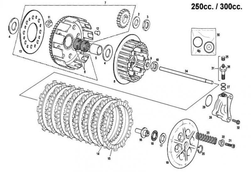

en effet, j'ai lu des trucs du genre sur le net, mais sur l'éclaté que j'ai, je vois pas de bille .... j'y comprends rien
sur gasgasons.fr
Ven 16 Mar - 20:06 (2012)
Message Embrayage 250 gas 2008-2009 Répondre en citant
Je n'ai trouvé que la part-list 2011, et je ne vois pas de bille, rien qui me semble qui puisse tomber au démontage.

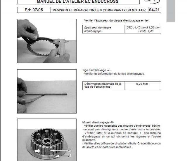

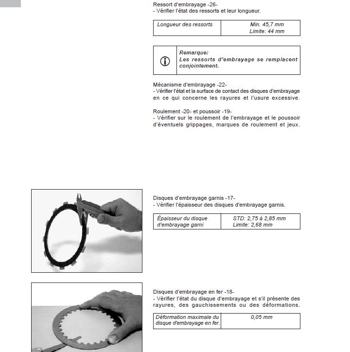

T'es sûr que les disques sont trop épais? ça me paraît bizarre?
Tu as regardé par rapport à la valeur dans la revue technique?

je sais pas ou trouver l'épaisseur des disques neufs "réglementaires"
Ven 16 Mar - 21:42 (2012)
C'est le manuel 2006 je crois, mais ça dois pas beaucoup changer!
