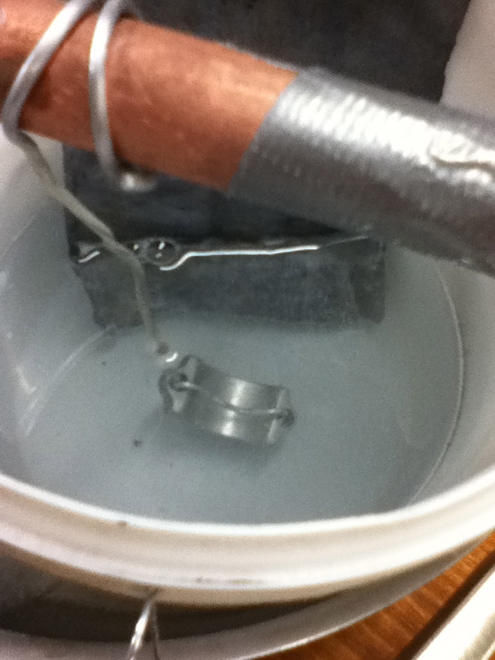

Voilà le montage
Le grand seau permet de maintenir une température en dessous des 20° et sert de refroidisseur.
Dans le petit on voit la plaque de plomb ( la cathode ou il se forme des bulles d'hydrogéne) et la cathode ce qui pend au bout du tube de cuivre. Le scotch sur le cuivre sert a ce que les vapeur d'acide ainsi que les particules de cuivre ne viennent pas trop se déposer dans le bain ce qui pourrirai le bain trop vite. Pour ca que l'alu au4g (2017 A...) s'anodise mal a cause du cuivre qu'il contient.
et le file de fer relier à la clenche bhein... a cause de la plaque de plomb qui est lourde le seau basculerai si elle était pas la  Mr. Green

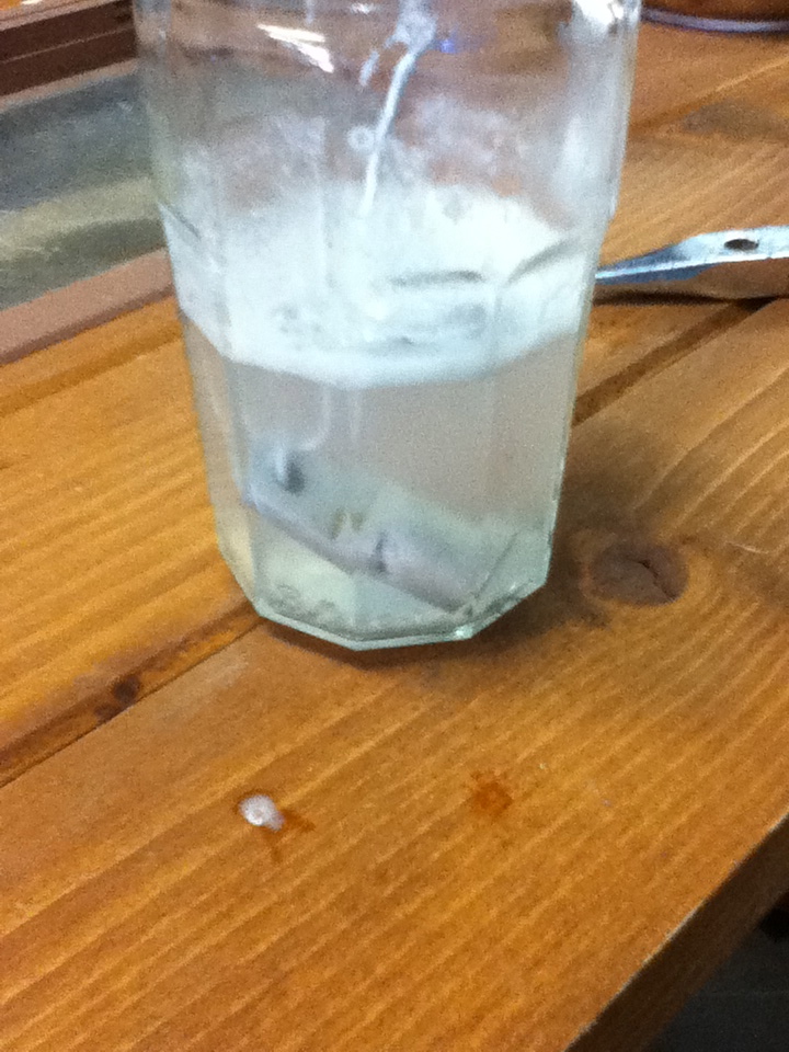

Le procédé:
Je commence par passer la piéce dans la soude caustique (quand vous avez forcé sur le lavage de casque, de bottes ou de masque dans l'évier de madame c'est le truc qui sert à débouché  Okay )
Ca sert à décaper la pièce enlever toute trace de gras ou d'anodiation. Ca bulle fort et ça chauffe ! J'ai oublier le truc pour serrer la selle de mon vélo dedans une nuit  Rolling Eyes  il fait un peu la gueule et moi aussi d'ailleurs lol. Quand on sort la pièce de la soude ca fume encore.
Ensuite je ponce la piéce car l'état de surface après anodisation serra le même qu'avant. Je repasse un coup rapide dans la soude (j'ai remarqué que ca marchait moins bien si je la laissé longtemps dans la soude aprés le ponçage hazard ou pas ...) puis dans du degraissant et dans de l'eau déminé. Aprés le ponçage on ne touche plus la piéce avec les doigts! Et ensuite dans le bain pour l'anodisation.
On voit un peu ca bulle sur la plaque de plomb.
Ensuite je la rerince dans de l'eau démin'

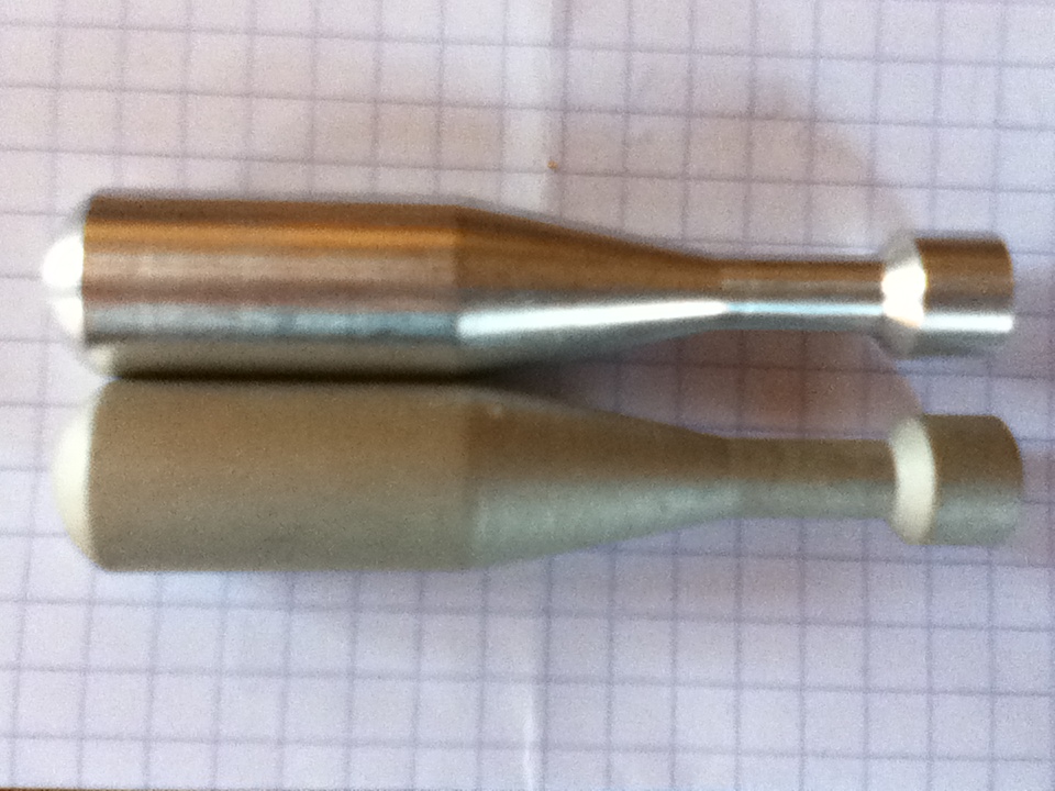

1er essaie dans de l'encre de stylo plume
A gauche anodisation incolore (en fait la couleur n'a pas marché du tout) et à droite l'anodisation n'a pas fonctionné on voit encore que la piéce brille et est piqué par la couleur.
Je change de couleur car plus de cartouche à égorgé
En haut pas anodisé en bas anodiser. Normalement elle devait étre orange mais bon encore raté. Pourtant elle est bien anodisé, je penses que c'est la couleur qui n'est pas compatible ( marque idéal couleur orange colorant pour tissus)
On ne touche toujours pas la piéces avec les doigts.
Du coup pour la piéce orange qui trempe j'avais changé le bain et l'allu avait l'aire meilleur. Pendant la coloration des autres piéces on voyait que la couleur restait sur la piéces. Alors que la elle glissait simplement dessus et laissait entrevoir que la piéce était coloré... Et pendant le colmatge ( faire boullir la piéce dans son colorant ou à la faire cuir à la vapeur avec les haricots vert  Okay  pendant une bonne demis heure) ca avait l'aire de tenir.
J'ai retrouvé des colorants, des vrais, du pur en poudre!! Et la ca marche super bien quand l'anodisation prend!
En bas le orange
Au milieu un très beau rouge en haut un rouge plus foncé.
J'ai aussi essayé 2piéce identique en même temps en faisant tout pareil anodisation coloration colmatage et l'une ressort avec un beau rouge et l'autre rouge foncé... aucune idée pourquoi
Mais ca marche plus qu'a stabilisé le procédé  Mr. Green
