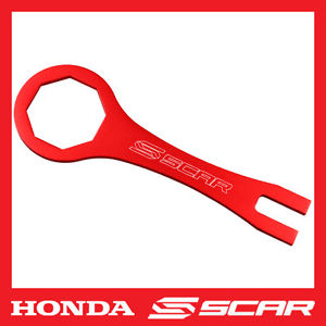

On trouve cet outil en vente sur le net pour les fourches showa 47 (RM, RMZ, CR, CRF...), mais je pense pouvoir me le faire pour moins cher. Pour le côté écrou, je vais mesurer sur mes bouchons de fourche, mais pour l'autre côté qui sert à bloquer la tige lors du démontage du bouchon inférieur, quelqu'un saurait me donner la largeur de l'ouverture?

Hello
J'en ai un je mesure te ça ce week-end
Sur la double cartouche showa 47 il y a 2 diamêtre de tige de cartouche interne 12 et 12,5 mm. La fente sur l'outil doit faire 14 ou 15mm
Tu feras attention, les pieds de tiges sont très fragiles (filetage sur tige alu, et contre écrou en acier) et si ça se foire c'est très compliqué par la suite......
ça arrive surtout sur les fourche qui ont été beaucoup démontées et remontées.....
j'ai eu le coup

13 mm par 32 mm de long la fente.
Vu la fragilité de la tige j'avais prévu d'en faire une en bois (dur) car finalement ça ne sert qu'a comprimer le ressort avant de desserrer bouchon et contre écrou.

J'ai pas encore démonté, c'est en prévision d'une vidange, mais je retiens ta proposition, même si je ne suis pas sûr que ça soit compatible, car même si c'est le même diamètre c'est pas forcément exactement la même longueur.
