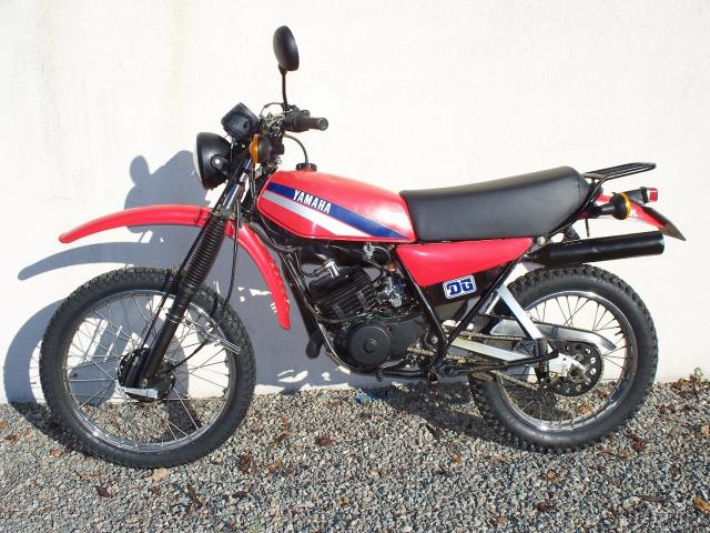

Aller, encore un peu plus de bordel dans le garage Mr. Green  : achat d'une 2ème 125XR comme "donneuse d'organe" pour ma vieille! Je vais quand même essayer de faire craquer le moteur avant de la remiser. Le reste n'est pas en bon état (le mec a abusé de la bombe de peinture sans rien démonter Mad  ), mais pour le prix...

Hormis en montée, je suis les potos avec mon XR (pas celui sur la photo, le mien est 100% origine)!
J'ai pris ça pour occuper mes w-e de l'hiver! Mais bon ça risque de ne pas être la dernière dans le garage... à suivre Wink

ça y est, le moteur a craqué après quelques heures de méca : diagnostic : allumage OK, donc démontage carbu et là Shocked  un vrai tas de merde là dedans, tout est bouché. J'essaie la technique de la gamelle sur le feu avec jus de citron, ça marche pas trop mal. Toutes les pièces sont démontées pour être nettoyée, mais la vis de purge à une sale tête. Je remonte tout et bilan : fuite par le trop plein! Je m'acharne d'abord sur le niveau de cuve pour finalement comprendre qu'il s'agit de la vis de purge (sur ces carbus, elle se termine par une pointe et la pointe est bouffée, donc l'essence revient par le trop plein. Rien à faire pour la rendre étanche, donc méthode bourrin, je bouche le trop plein! Quelques dizaines de coups de kick plus tard, elle craque
Mais quel barouf (elle est en échappement libre) et ça fume comme s'il y avait le feu. Bilan, si je veux utiliser ce moteur, il y aura au minimum un piston! Mais bon le but était d'avoir une banque d'organe!
Objectif atteint : elle a démarrée sans dépenser un centime Cool
